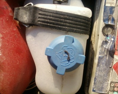

Снял сегодня крышку трамблера, заглянул внутрь него самого и увидел, что внутри валяются какие-то осколки. На фото один из них. Что бы это могло быть?
| -00121.jpg |
