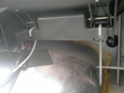

Brain164, это смотря где конкретно сломалось... в моем случае обломилось тута:
Думаю, что уже сам догадался куда подкладывалась реечка

У меня выламало целый кусок пластика как обведено красным овалом на фотке.

Brain164, постараюсь изобразить смысл крепежа (мои фотки не очень удачные получились - уж очень место труднодоступное):
В качестве реечки использовал салазки от крепления жестких дисков (первое, что попалось под руки на работе) =)
Так что, если справа еще остался кусочек родной панели - то все не так плохо
А так надо смотреть по месту что можно придумать - хорошо бы увидеть фото.

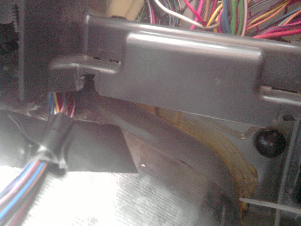

Сходил сфоткал
| P090711_15.47_[02].jpg |
вотоно как. |

Эту неприятность выличил дыумя пластиковыми хомутами как говорил
