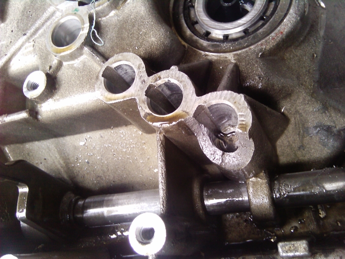

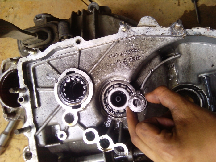

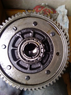

wadimm
Вообщем вскрытие показало обильные разрушения по всей коробке, которые нанес открутившийся болт планетарки (как??), выломанное гнездо штока 3 и 4 передачи, ну и конечно сломанный под корень вторичный вал wck
Размер файла: 281.26 KB
Просмотрено: 254 раз(а)
Размер файла: 363.79 KB
Просмотрено: 273 раз(а)
Размер файла: 315.63 KB
Просмотрено: 270 раз(а)

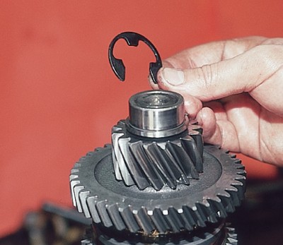

wadimm
У меня снова проблема, не могу найти в продаже стопорное кольцо вала (как на картинке). Старое разорвало в клочья. Все магазины з\ч обошел все продаваны говорят что никогда такого не видели. Может сейчас новые кольца какие то?

Xplane писал(а):
и гадай потом что с нее гуд а что бэд
Глаза и мурзилка на что? Если сам не можешь перебрать вези все к мастеру. 2000р цена вопроса но никак не 14 000
antipinoman
не знаю как в кургане, а у нас в москве я такое покупал в палатке метизов на авторынке, там этих стопорных колец навалом было, любых размеров от микроскопических до гигантских.
я се определённое искал для мопеда, подобрал свободно, а в запчастях для мопедов продаваны тоже уверяли что такое надоть тока с японии заказывать hehe
