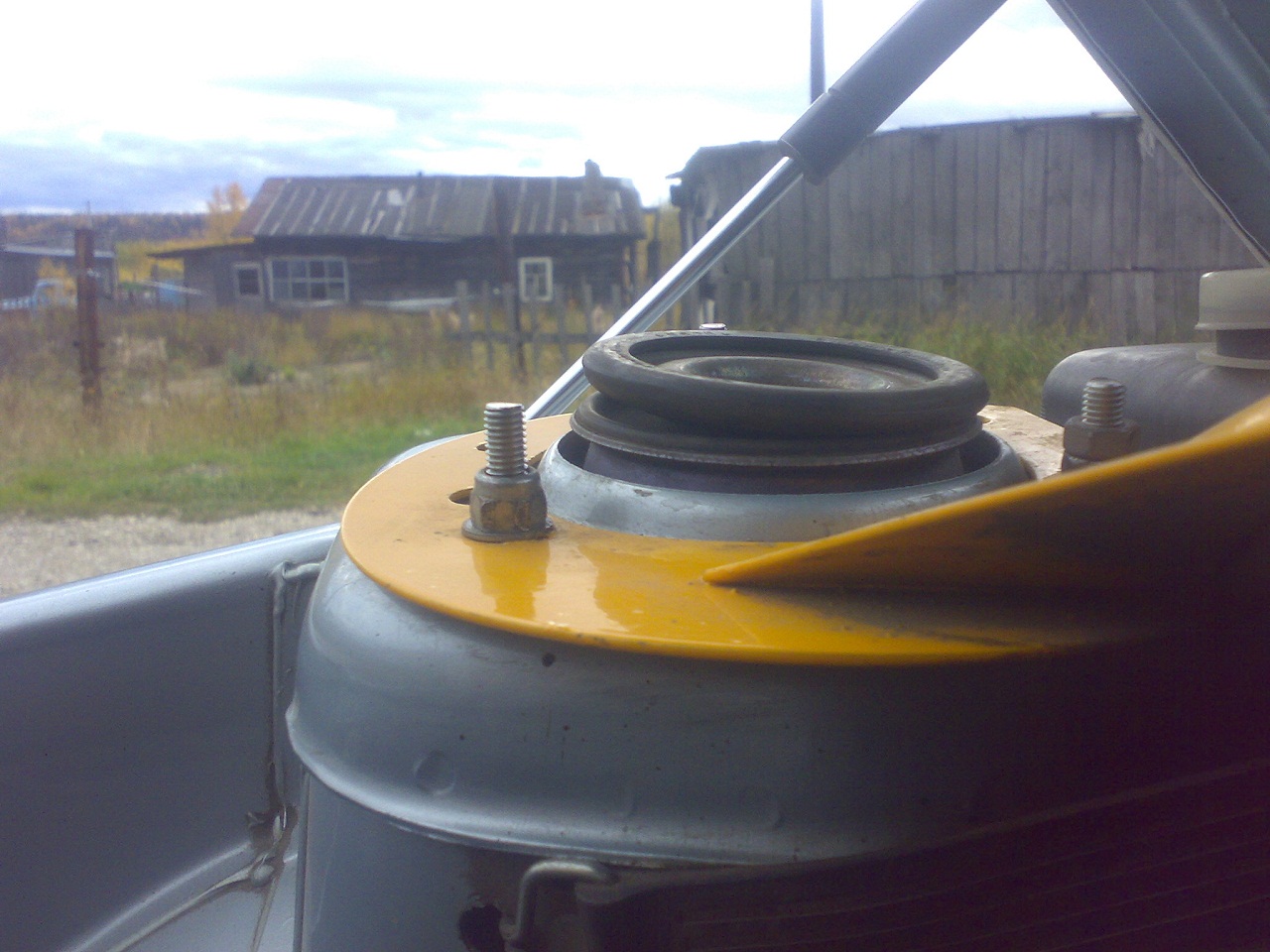

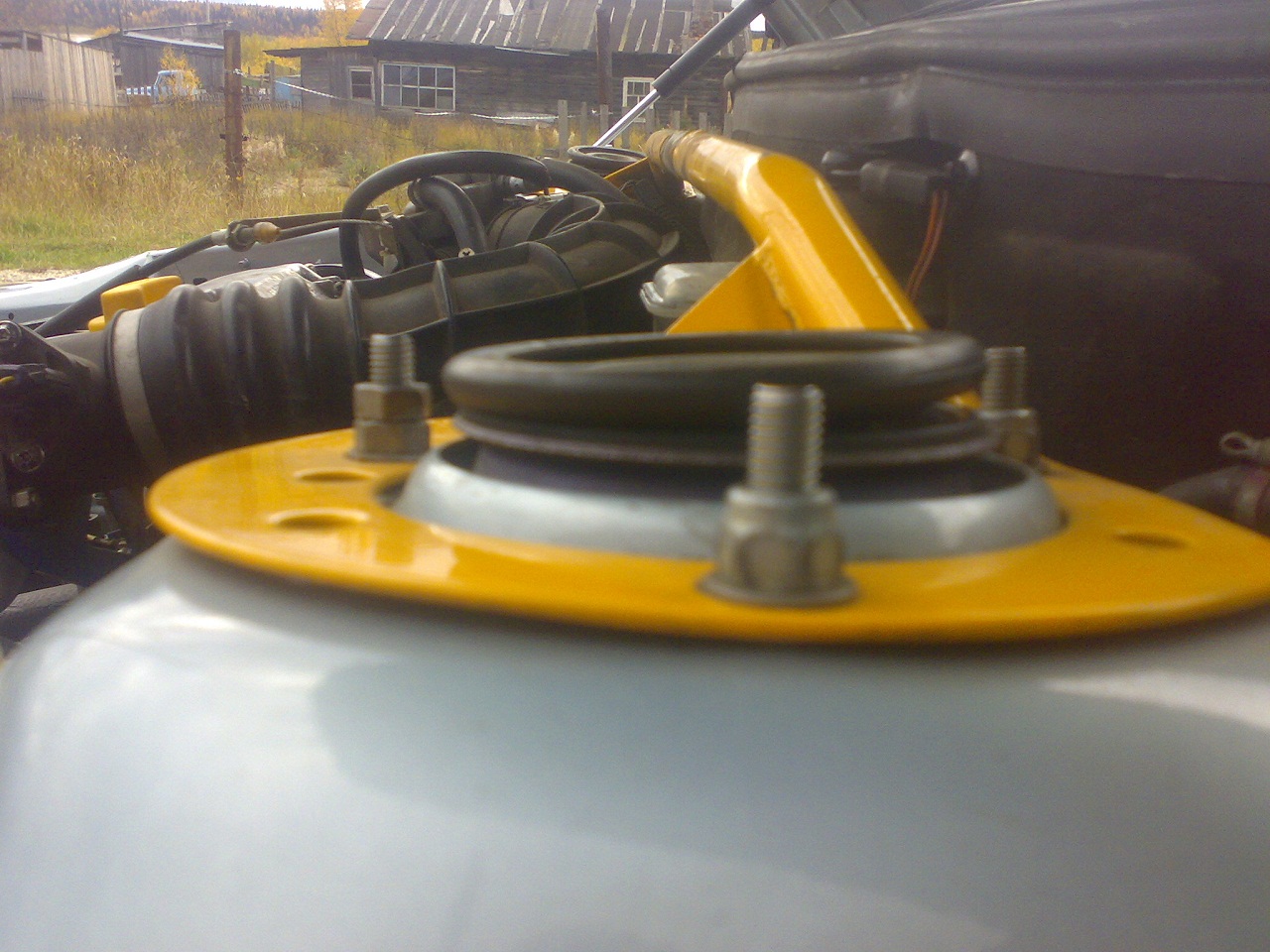

Доброе время суток. Уж не знаю, проблема это или нет. Смотрите фото. Здесь колёса вывернуты вправо по ходу движения авто, стоят опоры ss20 (старенькие), обратите внимание, что крышки на опорах выгнуты в разные стороны, соответственно при выворачивании колёс влево они выгибаются в другую сторону. Получается, что нижняя часть одной стойки при повороте колес уходит сильно назад, а второй сильно вперёд. Обсмотрел всё и не могу понять почему так стало. Машиной управлять невозможно, сильно крениться и рыскает по дороге. Сход развал весной делал, с тех пор никаких серьёзных вмешательств в подвеску, кроме замены сайлентблоков, не проводил. Что может быть нетак????
| 17092011027.jpg |
правая опора |
348.94 KB |
240 раз(а) |
| 17092011028.jpg |
Левая опора |
343.45 KB |
241 раз(а) |
| 17092011029.jpg |
Снова правая |
293.45 KB |
216 раз(а) |
| 17092011030.jpg |
397.84 KB |
239 раз(а) |

ANKDeus писал(а):Но почему так стойки взад вперёд ходят???
кинематика подвески такая,
незнаю как на новых СС опорах, но в стоке резиновый элемент опоры тоже испытывает деформацию просто этого невидно в закрытом корпусе опоры.
На опорниках асоми увидиш, если повернуть колеса туже картину - можно определить по величине зазора между мет отбойником опоры и резиновым корпусом.
При повороте колес нижняя часть стойки описывает дугу, для этого и нужна резина в опоре чтоб компенсировать неконцентричность оси стойки на вывернутых колесах.

cinote писал(а):опора на замену просится
С чего такие выводы.?
olegus74 писал(а):На опорниках асоми увидиш, если повернуть колеса туже картину
На любых опорах увидешь тоже самое. ИМХо нормально всё. Не тратьте деньги.

olegus74 писал(а):кинематика подвески такая,
Спасибо, в принципе всё понятно. Не буду паниковать. Поменяю опоры тогда и посмотрю.

Опоры не при чем, на СС-20 так и должно быть. Ломаться в них нечему.
Чего у тебя там подпрыгивает я не знаю. Но уж точно не опоры.
Асоми заказал - коненчо молодец, поддержал отечественного производителя. Но в данном случае они тебе не нужны.
Скорее всего стойкам ппц.

У меня после сборки/разборки стоек со снятием опоры тоже одна так же стала стоять, не парюсь.

Я вот не пойму что вы паритесь?
Ось стойки мягко говоря не очень совпадает с осью вращения агрегата в сборе (опорник-стойка-кулак-шаровая), а грубо говоря эти оси даже рядом не лежат, от того и видок такой кривой создаётся при выворачивании колёс.
- проведите линию от центра подшипника до центра шарика шаровой и увидите ось вращения передней подвески.

ANKDeus писал(а):нижняя часть одной стойки при повороте колес уходит сильно назад, а второй сильно вперёд
Если так, то смотреть сайлентблоки продольных рычагов ("крабы" и "ромашки").
!Lnur
Сообщения: 7744
mr1 писал(а):ANKDeus писал(а):нижняя часть одной стойки при повороте колес уходит сильно назад, а второй сильно вперёд
На новой машине в салоне продаж руль покрути и увидишь что "нижняя часть одной стойки при повороте колес уходит сильно назад, а второй сильно вперёд", может тогда наконец поймёшь что резинки непричём?
