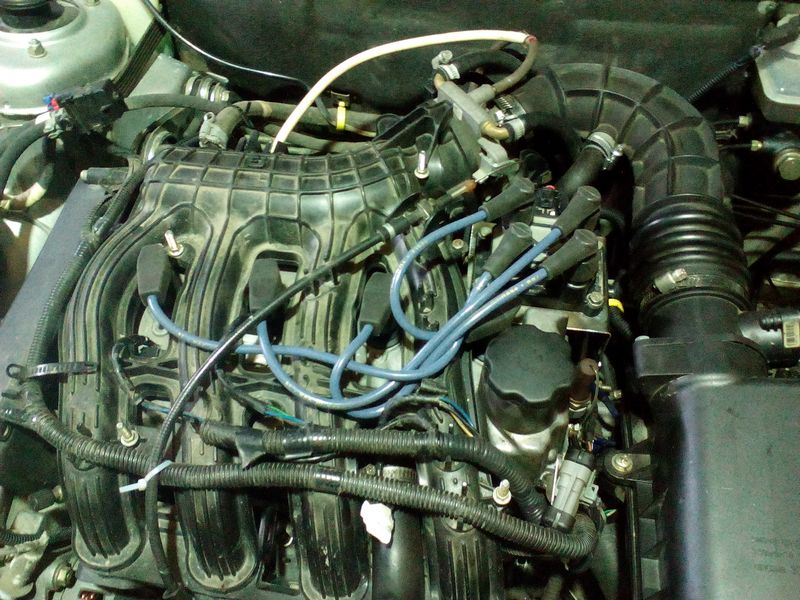

Я поменял 4 ИКЗ на 1 катушку(2111-3705010), двигатель заработал мягче и трясти его стало меньше. Тяга улучшилась. По расходу еще не знаю, мало еще проехал. ЧЕК не горит, но почему то появились -
Р0351 - Катушка зажиг. цилиндра 1 (1-4), обрыв цепи управления
Р0352 - Катушка зажиг. цилиндра 2 (2-3), обрыв цепи управления
Р0353 - Катушка зажиг. цилиндра 3, обрыв цепи управления
Р0354 - Катушка зажиг. Цилиндра 4, обрыв цепи управления
при сбросе ошибок они появляются снова. Может кто вкурсе что это значит. ЭБУ М73 ЕВРО-3

Это контроль сопротивления обмоток катушек, появился начиная с м73. У январь7.2 и бош797+ не попадалось пока.
Выход - отключить эти ошибки в прошивке. Или забить на них.

У М73 доступна (возможна) ступенчатая диагностика величины тока в катушке, путем управлением опорным напряжением компараторов. Решение, в принципе, хорошее и нужное.
Вариант первый - изменения в прошивке - коррекция времени накопления и (или) снижение порога
Второй - изменение параметров компаратора (подбором резисторов)
Еще вариант - ревизия и перенос питания катушки на ГР ЭБУ, что заметно увеличивает ток разрыва и энергию искры, соотв., ток достигает расчетной величины - ошибки должны исчезнуть
https://www.drive2.ru/b/2173392/
Есть вероятность, что после доработки ошибки уйдут, т.к конечные токи ИКЗ и сдвоенной катушки не сильно разнятся.
Этот "баг" 2110-12 семейства устранен в Приорах и далее.

Спасибо за совет. Буду пробовать мудрить с проводкой.

ТС ни чего не пишет , как заставил ЭБУ заточенноe под ИКЗ работать со спаренной катушкой

АРКАША писал(а):как заставил ЭБУ заточенноe под ИКЗ работать со спаренной катушкой
Собирается вот
такой переходник и фсё... Или я опять чего "не догоняю"?

Каналы по 2 в параллель ! И все! IGBT ключи к этому спокойно относятся.
Единственный минус - увеличивается в 2 раза паразитная емкость перехода. Но этим можно пренебречь тоже.
Разница в индуктивности и активном сопротивлении ИКЗ и сдвоенной катушки есть, потому при одинаковом времени накопления ток разрыва будет несколько различаться

Машина работает отлично, поставил конденсаторы на питание КЗ, мягче заработал двигатель. В выходной переделаю подвод питания сразу от главного реле. Потом отпишусь. Кто спрашивал как переделать и доработать смотрите здесь:
https://www.drive2.com/c/2859054/ и здесь:
https://www.drive2.ru/b/2173392/. Вот что получилось.
