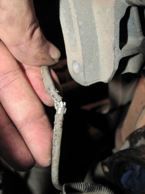

Срезало зубцы на ремне ГРМ звездочкой КВ. при замене ремня появилось несколько вопросов, надо ли сажать на герметик помпу или просто на одну пробковую прокладку??? Чем её мазать??? Просто делаю первый раз, а мнения здесь разные. При демонтаже обнаружил практически перегоревший провод идущий на ДПКВ. Можно ли просто вырезать выгоревший кусок, соединить и заново за изолировать???
Конечно!

Ремень цел а в районе звезды КВ ни одного зуба! Выбора у нас нет. вот по этому и заказал токарю самодельные, чуток надо было по раньше!!
А может прокладку на графитовую поставить???? У провода датчика провода оголены просто с другой стороны. Они могли замкнуть?

По кабелю ДПКВ. Я провода не резал. Зачистил горелую изоляцию каждой жилы и экрана до несгоревших участков. Заизолировал каждую жилу в отдельности изолентой, далее обмотал их все вместе. Одел новую гофру. Проложил провод подальше от выпускного коллектора.

Вопрос с проводкой довольно простой и непринципиальный, главное заизолировать, обеспечить контакт и защиту от перегорания на будущее. Если длины хватит можно старый провод использовать.
Не хватит, - либо новый, либо наращивать.
