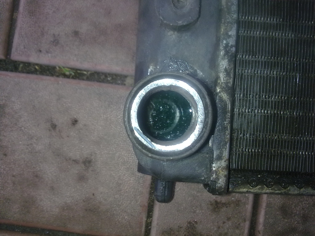

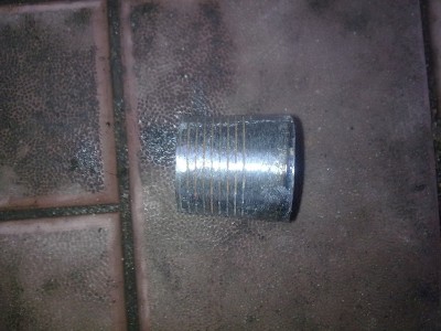

Лучше всё таки радик замени, эти все герметики полное г, и тебе не помогут, только систему забьешь, а потом и ещё и закипеть сможешь, ведь ошметки могут забить отверстия и тока ож не будет нормально, моё мнение лучше заменить радик! Скупой платит дважды и ленивый тоже!))) Ищи теплый гараж и меня, там дел на часа 4 максимум с перекурами и перекусами!
А когда будешь новый радик ставить, то сделай вставки в патрубки, не пожалеешь!
Фото прилагаю, размеры не дам, труба там кажется на 19, уже не помню, всё по месту делал и примерял!)))
