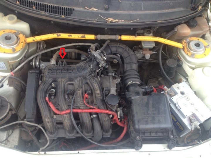

Посмотри состояние резиновых колпачков-заглушек, которые надеты на 2 штуцера рядом с рукавом вакуумного усилителя тормозов. Через них может идти подсос воздуха.
Не машало бы проверить и состояние рукава вакуумного усилителя, через него возможен подсос воздуха, как раз напротив первого цилиндра.
