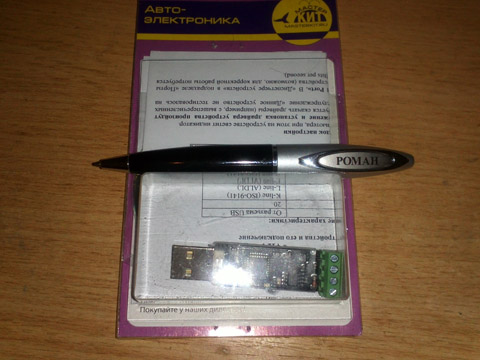

Приобрел usb-K-L-line адаптер( фото ниже )
Подскажите где скачать бесплатно работающую программу хотя бы для диагностики, лучше для чип тюнинга? все ли контроллеры поддерживаются?

romich_spb писал(а):все ли контроллеры поддерживаются?
Нужно начать с "себя".
Т.е. под какой
контроллер нужен софт для
romich_spb писал(а):хотя бы для диагностики, лучше для чип тюнинга?
И что подразумевается под чиптюненгом, просто прошивка блока накачанных из инета прошивок или редактирование самих прошивок?
На чиптюнере в принципе есть вся инфа.

у меня Январь 5.1, но важен ещё и я-4.1
тк это будет мой первый опыт общения с эбу авто, хочу вначале научиться считывать и сбрасывать ошибки, а дальше уже самостоятельно модифицировать прошивку.
какую программу посоветуете?

Диагностика ICD или Diagnostic Tool (для 5 января), прошивка/считывание - комбилоадер, ковыряние в настройках ChipTuningPRO.
Где-то раньше были темки с сылками. По 4 январю - не подскажу.

Сдесь в архиве есть все.
ссылка
Ну или почти все.
Еще
эту темку покури. Она старенькая но интересная. Там в конце ссылка на OPENDIAG.
Автор, имей ввиду, что к-линия у Я 4.1 5В, а у Я 5.1 12 В
Лично я цеплялся к Я4.1 ромокабелем (РД Лаб)
фактически это такой же свисток как у тебя, расчитан был на 12В (как потом оказалось, хотя мля заказывал на 5 В). Нормально подключался 2 раза, ничего нигде не повредилось ни в контроллере ни в адаптере. Но народ говорит это магко говоря не фен шуй так делать.
Я4.1 есть в Avto_VAZ NEW, бесплатная прога. Ей и диагностил.
Так вообще мне нравится OpenDiag, то же бесплатный проект.
Программ лучше иметь разных несколько, у меня один раз было 2 проги кажут массовый расход воздуха 50 кг/ч, а две другие 7-8.
Да и хандрят бывает, а из 4х одна да зацепится
