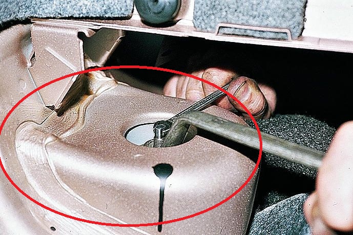

посоветуйте что делать. арка целая, ржа по кругу приличная. ржа только сверху . снизу нет . на фоте указано где есть. фотки своего стакана нет. т.к нет камеры..

ржа приличная. посоветовали сверху стакана заварить лист... надолго хватит ?

Это сквозная дыра! Вода из под крыла попадает в салон и ржавеет! Варить только. И лучше сразу вварить новый стакан! Заплатки это полумера!

сквозных дыр нет

Нехило так ржа у тебя погрызла

Оно не просто так "сгнило" в верхней части арки есть полость образованная типа усилителем, к которму крепится "растяжка" - та на которой сиденья и т.п.(на фото видна что ржа идет как раз от шпилек крепления растяжки) Эта полость довольно малая и глухая т.е. грязь оттуда не "выпадывает" а все время там мокрая. Судя по всему нагрузки в этом месте хорошие, швы гуляют, ржа ползет. Болезнь чириков и приор, беспокоить начинает примерно с 3-го года жизни если "расшатывать" кузов погонялками.
Делать в этом месте тяжело. Хорошо эти полости закрыть кузовным герметиком на новой машине. Подкрылки помогают.
Удалять лучше пескоструем (поискать в городе организации) но попа в том что по хорошему надо снимать стойки. Обязательно юзать кузовной герметик. Хороший грунт - эпоксидный например, естественно под него набить риску.
В задних арках еще часто встречается "не долет" пластизоли со всеми вытекающими
