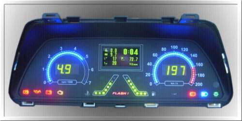

а вот по теме юзаю вежливую панель приборов Флэш. Она такая вся из себя вежливая аж кипятком писаю. supercool Некоторые бюджетные Иноводы все в кредитах мне тихо завидуют и по вечерам думаю волосы там себе все вырвали

AndrDvin
Владимиръ Владимирович писал(а):
Vit59 писал(а):
к примеру -один из вариантов http://www.12v.ru/site.xp/051052051124055056057124.html
юзаю такой, не пожалел денег
Друган у нас в Нижнем такая Флэш 8 тыс стоит wwow Это дорого блин
По жизни и по работе покупаю так: сайт производителя-сайт/адрес дилера-покупка или сайт производителя-корзина-покупка.
например: панель у официального дилера в Ростове-на-Дону за 5килорублей брал дома вечером проездом мимо.
ИМХО приятностей от неё больше чем на 8 тыщщ

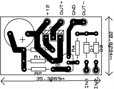

phantom36
вот накидал, но уже после того как себе сделал. номера резюков со схемкой не совпадают по моему, не помню уже, но догадаться где какой не сложно. плата в 300DPI. мелкий транзистор у меня BC337, нашенского доброго КТ под руками не валялось Smile
Размер файла: 22.52 KB
Просмотрено: 228 раз(а)
Размер файла: 53.46 KB
Просмотрено: 248 раз(а)
