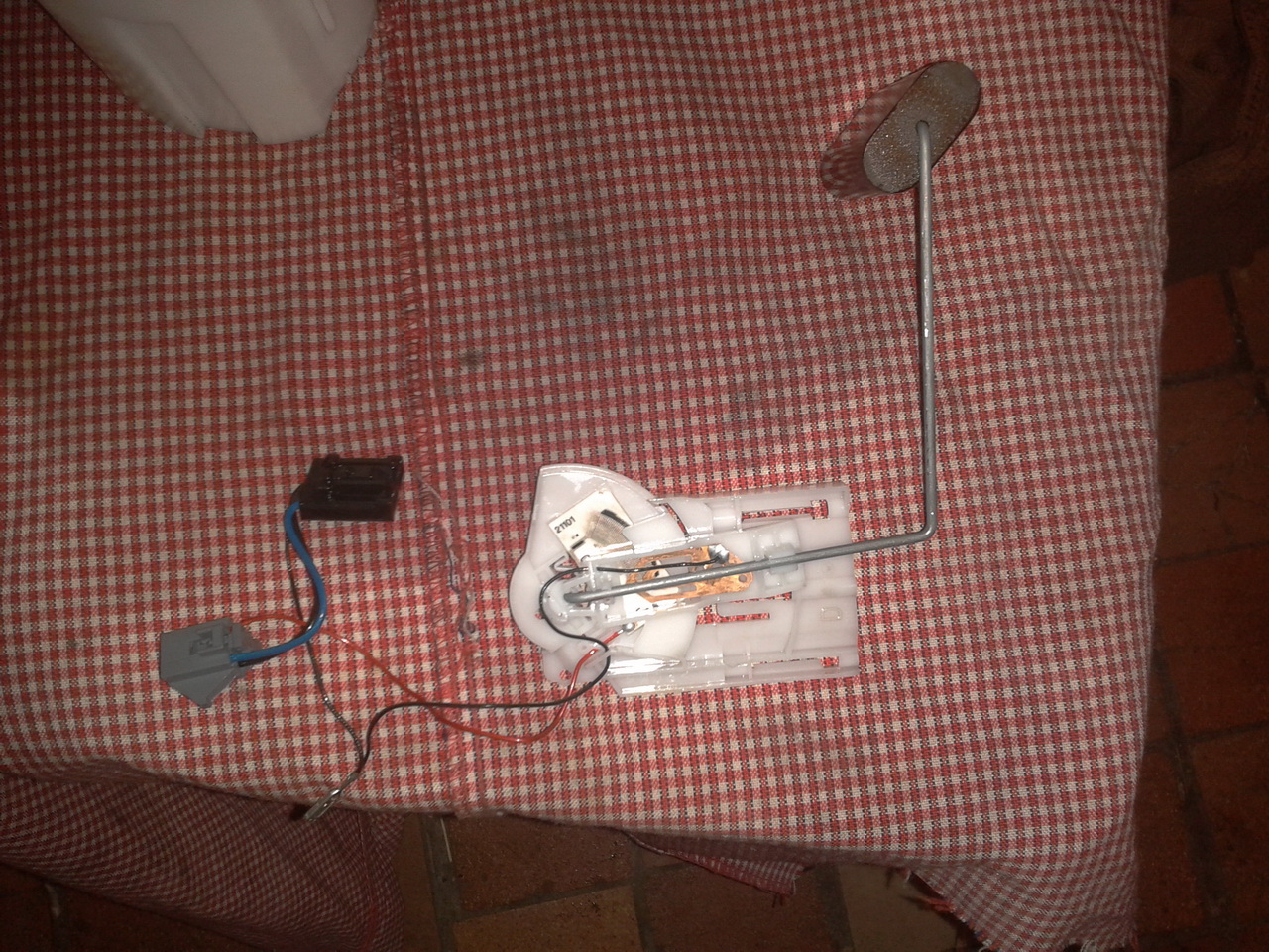

Купил новую 2115, 2011 года а там стоит новый датчик уровня топлива, в салонах такого нигде не видели никогда, помогите кто знает, на нем написано только 21101 и 05212310
Описание: Датчик неизвестен на 2115
Размер файла: 588.85 KB

Мне в салоне вообще сказали "Что какой д***л придумал на один насос стока разновидностей датчиков, неужели одним нельзя было обойтись!!!" Вот теперь пытаюсь узнать какая это марка.

Будут пробовать. Го хотелось бы узнать что за датчик та такой.
Они различаются только крепежом к насосу и характеристиками резистора под электронную приборку или механическую.
Тебе нужен ДУТ 1 под электронную приборку.
ДУТ 1-01
ДУТ 1-02 крепится на 2 самореза
ДУТ 1-03 на защелках
ДУТ 2-02 ТОЛЬКО для механических приборок,например Высокой Панели -09.
Simbo10
Я уже прикрутил ДУТ-К2 на 2 самореза на старое крепление.
