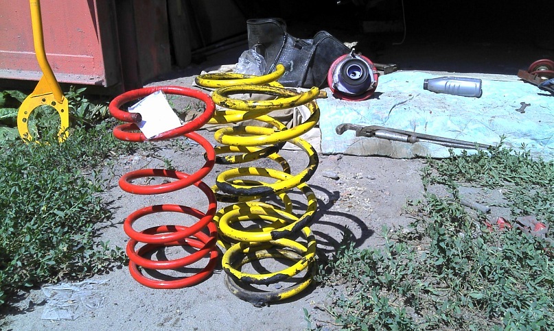

да от того что вы срезали опорный виток и соседний жесткость максимум увеличится на 8-12 процентов и то это по расчетам и на чистой теории в жизни же , все что получается ниже на 4 и более сантиметра на сток пружинах ... бьет в отбойники и разбивает стойки
а от того короткий шток или нет - эт все фигня ... коротят шток просто чтоб стянуть укороченную пружину (чтоб она не вылетела )
еще ,я всегда резал и загибал последний виток
то есть опорный виток я восстанавливал .... делается не хитро но не у всякого получится вот так сразу ... если перекалить или неправильно пружину потом отпустить, она лопнет !!! а если не делать опорного витка то про СС-20 и десятый лопух можно забыть ... если интересно я скину фото готовых пружин делал я для себя ... сразу все поймете .....

это не столь важно .... мне кажется это ЧЁС - специально чтобы все покупали фирменные аммортизаторы ... в общем главное чтобы шток посностью утопленный в аммортизатор, не касался нижнего клапанна !!! кому интересно могу завтра сделать фото ... нижних клапанов амортизатора, ну для сравнения целый и смятый (при чем стойку можно убить сразу же на первой колдобине, если в отбой стукнет) укороченная пружина более чем на 1,5 витка (для сравнения сток) почти всегда болтается при вывешивании колеса !!! именно для этого шток урезают в длинне
когда что то извинете за выражение болтается в подвеске - это ни есть хорошо
но укороченный аммортизатор на длинную пружину - это вообще недопустимо ни в коем случае !!!! (я это к чему , сначала занизят , а потом дурью маются ставят длинные пружины на короткие амморты денег то жалко на другие аморты ... и что то там у них потом бьет на кочках
ниже для примера фото ... все эти пружины укороченны ... а у красных сделан опорный виток ... пружина расчитывалась на стандартный аммортизатор
