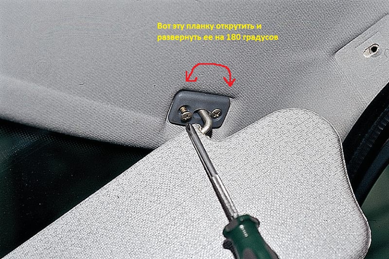

Открутить два шурупа,провернуть крепеж на 180 градусов и прикрутить обратно.

RomeoBGR писал(а):Открутить два шурупа,провернуть крепеж на 180 градусов и прикрутить обратно.
+1 Сам так делал.
Один нюанс - если от солнца им закрываешься, теперь он ниже стал.
спасибо, помогло
