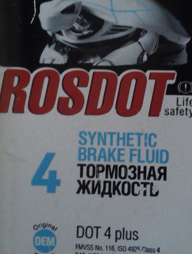

Кстати, ребята, кто подскажет!?!?
Отдали такую тормозуху, 2013 г. выпуска. Хочу её пустить на прокачку тормозов.
Вопрос: Подойдёт ли мне, эНта байда!?!?

Proteus
Сообщения: 2222
Откуда: Мир
Cerber3000
если срок хранения не истёк
TDream
Сообщения: 4790
Откуда: Юго-восток Украины
Cerber3000 писал(а):Подойдёт ли мне, эНта байда!?!?
Если банка не вскрытая - пойдет. В моей такая уже много лет (ессно с заменами раз в 2 - 3 года).
Cerber3000
Сообщения: 486
Откуда: Ростов Папа...а мама за бугром...но-о это временно....
Авто: ВАЗ 2115i - 2005 год; 1,5L 8V;12-01-2004 OBOD Евро-2; BOSH M7.9.7; Снежная королевиШна
TDream писал(а):Cerber3000 писал(а):Подойдёт ли мне, эНта байда!?!?
Вскрытая.....
TDream
Сообщения: 4790
Cerber3000 писал(а):Вскрытая.....
Купи новую, не такая уж дорогая жижа.
Cerber3000
есть конечно хитрые приборчики для измерения степени увлажнения тж, но по моему спокойнее купить новую

Сообщения: 42136
Cerber3000 писал(а):Был важен, сам смысл - годнА, чи нет.....
Срок службы ТЖ 5 лет при закрытой таре.
если тару открывали то тут уже лучше наверное купить новую, потому как ТЖ влагу тянет в себя .
