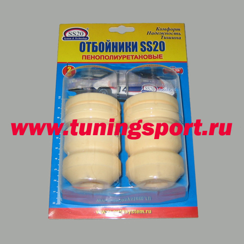

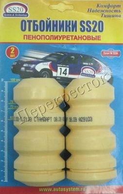

Скажите кто пользовался отбойниками SS20 передней подвески. Интересует скрипят они на сырой погоде?
Какая разница между отбойниками завод и SS20?
И что лучше поставить завод или SS20 разрекламированы
А то поставил отбойники LSA и они жудко скрипят при повороте руля и проезде мелких неровностей.
Буду признателен за ответы

Ставь СС-20, ничего с ними не скрипело. СС-20 чуть более энергоемче стоковых, попробуй сжать рукой стоковый отбойник и сс.
Ничего смазывать ненадо.

У меня стоят такие SS-20 ничего не скрипит, ставь смело и не парься...

У меня стоят вместе со стойками. Не скрипят.

100 тыщ отъездил с опорами СС-20. Полная тишина.
