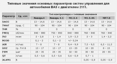

чем выше УОЗ тем меньше расход на ХХ.
| Типовые значения ВАЗ.gif |
14.63 KB |
435 раз(а) |
Gennadiy K
Сообщения: 3062
Откуда: Рязань
Авто: Приора-хэтч 2013г
Лайт писал(а):чем выше УОЗ тем меньше расход на ХХ.
Надо же, часовой расход 0,5...0,6 л/час когда то действительно существовал в Я4, правда экологических норм там по сути никаких и даже нет ДК.

интересно, а с VS 5.1 есть такая же табличка?
AMAROCK
Сообщения: 9063
Авто: колхозный джип
Zlyden` писал(а):интересно, а с VS 5.1 есть такая же табличка?
Насколько я ошибаюсь - это всего лишь другое название Января 5.1.
От смены названия параметры не изменятся. Надо комплектацию смотреть.
