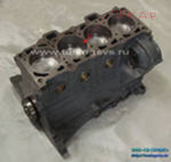

BlackHunter666
Сообщения: 1472
Авто: Гранта наше фсё :))
в этом месте прогар прокладки или чаще всего , после перегрева прокладкой продавливает метал головки . И начинает перепускать газы . ОЖ при этом никуда не уходит каналы остаются герметичны . Но если очень сильно перегреть , то провалится в этом месте головка сильнее и ОЖ потекёт в цилиндры .
