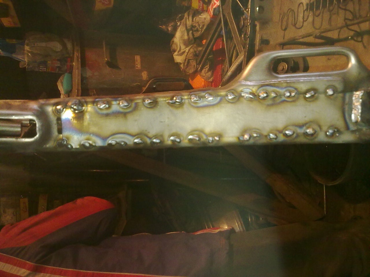

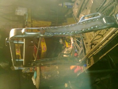

У меня тоже сломалась спинка водительского сидения На 2109.
Нашел через интеренет мужка который занимается ремонтом сидений ваз.
Ездил к нему сегодня 08.04.12
Он мне заварил спинку и усилил, сам снял поставил. Обшивка как была заводская так и осталась также хорошо натянута.
г.москва.
За всё заплптил 1к

Nikolas
Сообщения: 163
Авто: Kalina универсал 1,4 16 вэ
Вот фотки каркаса
| 08042012045.jpg |
Каркас спинки |
321.05 KB |
265 раз(а) |
| 08042012044.jpg |
302.06 KB |
199 раз(а) |

Nikolas
Сообщения: 163
MIK64 писал(а):.нельзя никаких усилеваний.....лучше сиденье поменять....чем позвоночник постродает
Ну а если усиление как на фото только по бокам каркаса ? Не вваривая пластину между. т.е. по краем только оно усиливается.
Есть конечно усиливают не только по бокам но и посередине пластину вваривают чтоб ваще до конца жизни хватило...

для того, чтобы попасть на шейный корсет, достаточно удара сзади 40кмч уазик в жигули 2106, подголовники до головы не достают.
для того, чтобы сломать спинку 2109 достаточно веса водителя (я видел даже сломанный пополам каркас сидушки, а не спинки).
так что, спасайтесь кто может: усиливайте спинки вертикальными накладками (см фото выше). и держите подголовники ближе к голове.
