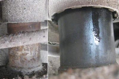

Посмотрите на фото передних стоек.
Почему передняя левая - коричневая (ржавая), а передняя правая - черная (не ржавая)?

Передняя правая потекла поэтому и не ржавая.

но менять лучше сразу обе

если пока норм стойки работают то не гони.....у меня левая уже 2 года подтекает.....но эт оплошность кто прокачивал...т.е я
перелил.....а меня правильно 2...как и сказал

bibikin писал(а):Почему передняя левая - коричневая (ржавая), а передняя правая - черная (не ржавая)?
потому что одна потекла а одна нет.
тама где чисто чёрно то это от протечки/недержания сальника штока .
Менять есно сразу только обе стойки.

Т.е если стойка ржавая, то это нормально?
Сообщения: 42136
Sanyo писал(а):Т.е если стойка ржавая, то это нормально?
в любом случае не должно быть не каких подтёков/течи за пределами сальника штока.
Отпотевании по мурзилке допускается, хотя лично меня это не устраивает

Потеков нет, а вот коррозия наблюдается на стойках. Может камнями побило х.з...
