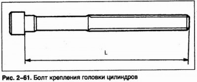

Болты крепления головки цилиндров допускается повторно применять только в том случае, если они вытянулись до длины L не более 95 мм Если длина болта больше, то замените его новым.По мурзилке вообще длина болта ровна 93мм. А болты 98мм для ГБЦ 21124. Вот здесь я совсем запутался. В магазине говорят, что уних 93-95мм никогда небыло.

А меришь как, от конца резьбы до плоскости под шляпкой?

Совершенно верно

vaskvi, длину болтов для 16V надо измерять с шайбой, вот таким вот образом:
Магазинный болт (без шайбы) будет, естественно, длиннее:

Вот в том то и путанница, что в мурзилке не о какой шайбе и речи нет , замер производится от нижнего края головки болта.( я по началу тоже так подумал + шайба, но об этом нигде не пишут)

serg_42 прав, нужно мерить с шайбой.Сейчас набрал в поисковике;
болт 2112-1003271. И вот что увидел (
Болт ВАЗ-21103 головки блока М10х98х1.25 2112-1003271) и так у многих интернет -магазинов. Выходит мурзилки не всё прописывают. Практика-это сильная вещь!
