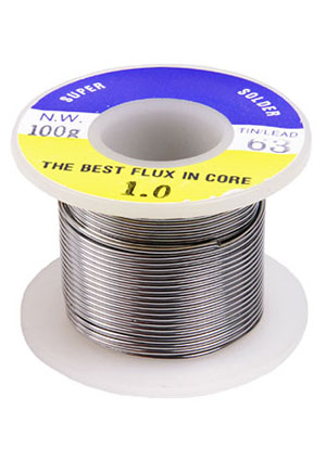

Припой берём тонкий со встроенной канифолью вот например такой:
Я уже неоднократно писал и повторяю: зачищать и протягивать силовые провода бесполезно, т.к. плохой контакт не в резьбовом соединении, а в обжиме наконечника на самом проводе.
