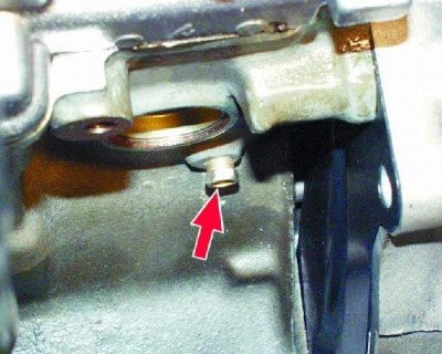

novchik74 писал(а):Со сливной пробки радаиатора видимо не всё слилось
а оттедова из блока всё и несливается
Рена
Сообщения: 8193
rg-45 писал(а):novchik74 писал(а):Со сливной пробки радаиатора видимо не всё слилось
Ага, надо ещё болт с блока скрутить, где то спереди на 13
3-5-5zao08.jpg |
47,88 KB |
171 раз(а) |
