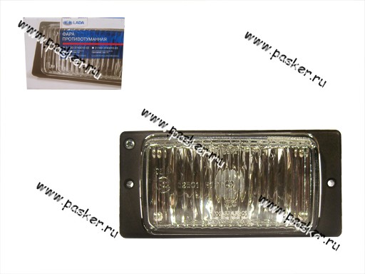

кароче купил бампер под птф, хочу противотуманки. Штано ставят н3, но друзья советуют н1, мол лучше. Пошёл в магаз - везде н3, нашёл универсальные н1/н3 Киржач(автосвет), стекло снутри рифлёное и чуть загнутое по нижним углам. Номер на стекле 201.3743201 написано мол н1 и н3. Поставил в них лампы н1 филлипки +30 процентов, герметиком промазал, светят рассеянно вокруг, в даль не особо. Но существуют же туманки и под н1 конкретно, Я их не встречал. Чем они отличаются? Говорят, что вроде у них в отражателе кружочек какой-то. У меня такого кружочка нет... Или они тупо дыркой под лампу отличаются? Заранее спасибо!

Maximum6213 писал(а):кароче купил бампер под птф, хочу противотуманки. Штано ставят н3, но друзья советуют н1, мол лучше. Пошёл в магаз - везде н3, нашёл универсальные н1/н3 Киржач(автосвет), стекло снутри рифлёное и чуть загнутое по нижним углам. Номер на стекле 201.3743201 написано мол н1 и н3. Поставил в них лампы н1 филлипки +30 процентов, герметиком промазал, светят рассеянно вокруг, в даль не особо. Но существуют же туманки и под н1 конкретно, Я их не встречал. Чем они отличаются? Говорят, что вроде у них в отражателе кружочек какой-то. У меня такого кружочка нет... Или они тупо дыркой под лампу отличаются? Заранее спасибо!
Правильно друзья советуют. Когда коррозия окончательно добила отражатели штатных туманок, я на замену купил такие как и стояли, т.е. такие
http://avtopasker.ru/goods/16535.htm под лампы H3. Г-но ещё то. Свет рассеивался во все стороны, на стене при регулировке чёткой полосы я так и не увидел. При включении туманок машины на встречке подмигивали дальним, потому что я их слепил. Но через пару месяцев на трассе стая куропаток решила покончить жизнь самоубийством на бампере моей машины. Бампер выжил, а одна противотуманка разбилась вместе с лампочкой. Заменил на такие
http://avtopasker.ru/goods/14278.htm под лампы H1. Эти действительно дают узкую полоску света на стенке, и в плохую погоду приход от противотуманок теперь заметил. Да и встречные подмигивать перестали.
у меня по виду вот такие:
а стекло вот такое
не пойму Я либо много от них хочу, либо они н3, но только адаптированные, чтоб ещё и н1 можно было всунуть.

с гладким стеклом светят лучём вперёд
с рифлёным рассеянным светом перед машиной
себе поставил первое
лампочки в обеих н3

IVAN39 писал(а):с гладким стеклом светят лучём вперёд
лампочки в обеих н3
В первом случае - дополнительная фара дальнего света
Во втором - настоящая противотуманная фара.
Пробовал и то-и то. Мне нужны противотуманки- поэтому- номер 2!
На фото, кстати, противотуманная фара
