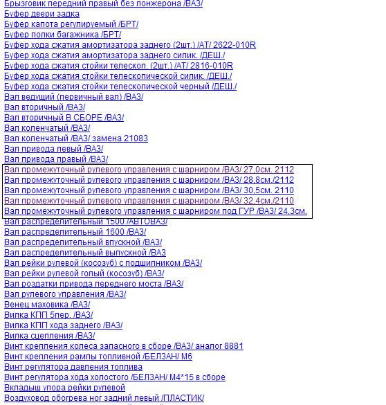

Вот надыбал у нас на форуме http://www.autolada.ru/viewtopic.php?t=208806, как пишет Координатор, промвал для ГУРа -24 см, если пишет правду, а у меня ГУР, значить мне надо промвал от ваз 2112 без ГУРа- 32 см, а это выигрыш ашь на 8 см, не хило. Завтра загляну под рулевую и замерю длину и запишу данные промвала, если там есть.

Вот нашел в инете ещё про промежуточный вал рулевого управления на ваз 2110 http://ladashop.com.ua/catalog/%D0%A1%D0%B5%D0%BC%D0%B5%D0%B9%D1%81%D1%82%D0%B2%D0%BE%202110
Размер файла: 91.86 KB
Просмотрено: 177 раз(а)

Тогда бери обычный 2110 промвал, он длиньше чем на ГУРе. На сколько не скажу - возьми линейку и походи по магазинам.
