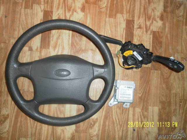

Все необходимые комплекты продаются. Цена? В авито есть предложения весьма по сходной цене. Спаять жгут проводов - не проблема. Шпильки установочные для блока управления под бородой торчат...

Прикупил таки подушку с рулём, контроллер, паука (см. фото в начале топика). Литературу соответствующую расдобыл, осталось спаять косу и инсталить. Последнее что осталось - разъём! Его пока не раздобыл. Поеду на рынок пошукаю... Ставить буду сначала блок, паук и проводка, вместо подушки сопруху 2 Ома, покатаюсь пока так, если всё в порядке, то инсталирую и подушку... Пока обошлось всё в 3 килорубля. Думаю, что дёшево. Все комплекты почти новые с рабочей небитой приоры где был инсталлирован спортивный руль (звездюк-мобиль). hehe
Коса простая: + (вывод 15); земля; два на подушку; один на лампу в комбинацию (6 конт) и один на диагностический разъем (7 конт). Всё! Smile

При подключении к-линии бортовой сети диагностического вывода блока управления подушками ошибки возникшие в блоке бортовой комп увидит? Ошибки сбросит? Комп. - мультитроникс Х11.
