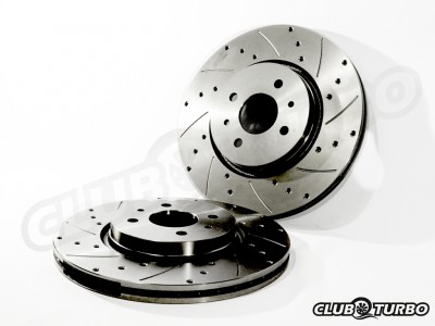

LAVik
Сообщения: 2383
Откуда: 21 регион
типа таких
| 11186_alnas_sport_1.jpg |
336.39 KB |
221 раз(а) |
pahan555
Сообщения: 88
Откуда: Волгоград
Авто: PRIORA 2170
А тормоза как будут лучше ещё?
za_k_on
Сообщения: 14959
Авто: 2109->2112->2xCivic
pahan555 писал(а):А тормоза как будут лучше ещё?
так:
Спереди 15-е составные тормозные диски, например, на суппортах JBT, многопоршневых. Сзади 13-е вентилируемые диски также на многопоршневых машинках.
Колодки все уровня DS2500 (от 3-х килорублей за коробочку).
ВУТ и ГТЦ от газели или, скайлайна, например.
Добавить армированные шланги, где-то от 1,5к каждый. И конечно же минимум 15-е колёса и резина наподоюбии тои 888.
Может в 100 тысяч уложишься.
Устраивает?
Бери обыкновенные алнасы. Или алнасы с проточками, внешне будет смотереться лучше (если штамповки - вообще не заморачивайся), ходить чуть меньше, чем без дырок и насечек.
Если денег чуть больше - мне брембо максы понравились.
