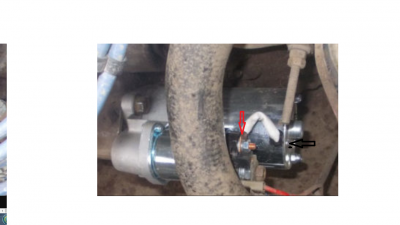

т808 писал(а):Мультиметр есть ?
Пользоваться им умеешь ?
Есть, умею
mafioznok писал(а):Есть, умею
Померь напряжение во время затрудненной работы стартера:
1.Сначала на торцах свинцовых выводов аккумуляторной батареи,
2.А затем прицепив щупы к массе стартера и к его проводу,который на нижнюю клемму втягивающего реле прикручен.
Именно
к проводу из стартера,а не клемме втягивающего.
И тоже пока стартер крутит.
