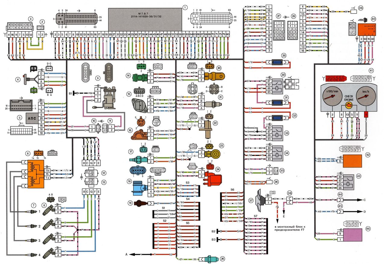

shmayselez писал(а):а можно чуть подробней??
Смотри на схеме- колодки 12 и13. Это две половины разьема жгута форсунок. Контакт Е- постоянное питание.
ЭСУД ВАЗ1.jpg |
Схема ЭСУД |
