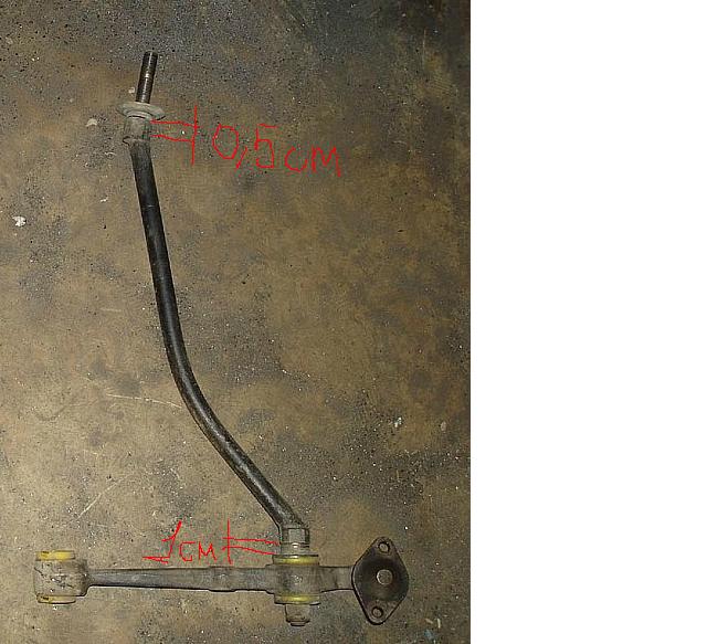

Всем доброго времени суток, Я занизил подвеску на ваз 2112 поставил пружины -50 + укороченные стойки ( сам укорачивал). На сход развале у меня получился минусовай кастер, мастер сказал что он должен быть где то до +1,5 и предложим мне сделать вот что. У стандартных рычагов (сабли) после резьбы есть утолщение, вот он и предложил мне их сфрезеровать с переди от балки 0,5 см а с другой стороны рычага 1 см, ну чтоб стойка смогла вперед податся. Подскажите можно ли так делать, после фрезеровки рычаг не обломится?
на рисунке показал где мастер предложил фрезеровать
1.JPG |

Проще и надежнее купить рычаги на которых кастер регулируется
Но и так как тебе предложили тоже можно сделать.

Serg_x писал(а):Проще и надежнее купить рычаги на которых кастер регулируется
А как на них регулировать кастер?

Лучше раскошелиться на рычаги ,коль замес на -50, то всё серьёзно. Лучше сделать, как положено один раз и быть уверенным,что всё правильно. Просто не люблю слова: подпилить,подточить.... доработать напильником. Моё мнение.

Правильно мастер предложил. Пусть точит и выводит кастер.Ничем не хуже левых сварных рычагов, по которым к тому-же на тех.осмотре вопросы могут возникнуть.

Asb_Jeka писал(а):А как на них регулировать кастер?
Регулировочной муфтой
Неужели из конструкции не ясно?
