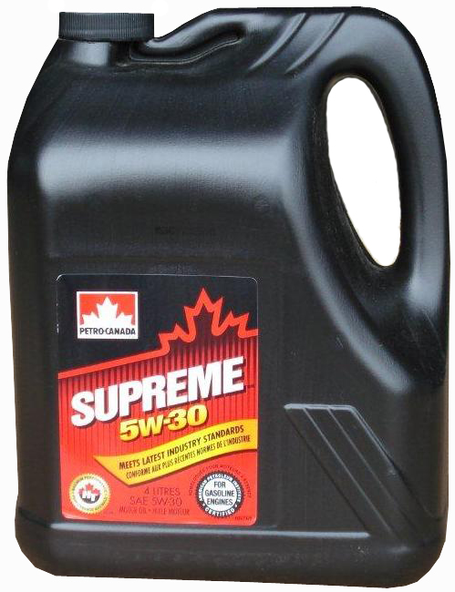

Ссори ребята, с маслом ошибся, вот такое масло
Размер файла: 177.27 KB
Просмотрено: 190 раз(а)
Garik36 писал(а):
Еще говорят, Карген неплохие.
Я лучше про то скажу, шо сам пользую... А это Тесла... Шо карбовые были, шо щас инжевые, без пролем... supercool
А масло Арал (полусинь) пользую... Купил сегодня, менять пора, уже и переездил... supercool

Зачем в старый карбюраторный ТАЗ лить синтетику 5W-30? Лукойла 10W-40 за глаза и свечи А17. Фильтры все ВАЗ, масляный можно МАНН.
Не выбрасывай деньги на ветер, лучше не будет.
Высоковольтные провода Slon.
Чо за зверь? wwow

у ТС уже сейчас -10.в январе при -35 ему пяшком ходить?

масло пожиже при холодном пуске даст пару лишних попыток завести авто.а это может многократно окупить разницу в цене.

Ну и не гонять на высоких оборотах на 5W30 - мотор ведь уже не свежий. Pardon
