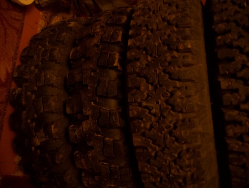

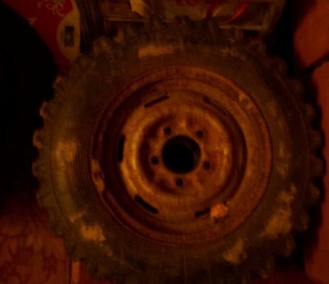

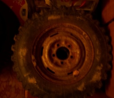

Отдали тут бесплатно зимние советские колеса. Две шипованных "снежинки" и две каких-то странных шины с гигантскими шашками и из негнущейся резины. Вот сижу размышляю, каково будет на них ездить...
Кто нибудь юзал подобное на "классике"? Как оно вообще?
Предполагаемое место езды - пригород, каждую зиму утопающий в рыхлом снегу, который никто не убирает.

"Снежинка", стояла в свое время на 06 ...по снегу гребет. И как состояние у твоей ...советских времен, резине?

гребет хорошо, но дубовая

Состояние то годное. Шипы даже еще стоят, хоть и ржавые все. Резину почти не использовали, валялась в гараже много лет...
Bizz писал(а):протектор как на Урале?
Что то типа того
Снежинка то ладно, а вот вторая пара колес - вообще непонятно что за марка такая. Ну по снегу, видимо, тоже грести будет...
RaFaz писал(а):гребет хорошо, но дубовая
Интересно, как по льду...
Ну да сейчас поеду на шинку, если нет очереди то забортую...

да нихрена она по снегу грести не будет! и по льду тоже! кто отдал тебе их, денег не должен? не ругались в последнее время? по грязи да, гребет нормально, но вот снег и лед, по сравнению с современными, это будет аллес...

Ну понятно, что "снежки" - далеко не Нокиа-Хакка... Но у меня сейчас вообще летние гудиеры и камы стоят. Все равно ведь наверное "снежинки" лучше летних гудиеров? Или нет?

Bogdanoff писал(а):и две каких-то странных шины с гигантскими шашками и из негнущейся резины
Это с ЛуАЗа резина)) По говнам гребет просто аццки
А вот по снегу/льду ваще никакая, лучше свою летнюю оставь, чем эту ставить...

tapanow писал(а):Забавно, звучит типа: лучше с голоду сдохнуть, чем это жрать
Вот ты ржош, а у меня был печальный опыт езды на этих колесах
Москвич, зима, гололед, на задней оси эти колеса, я чуть не поседел, пока 10 км по городу ехал из одного гаража в другой... Она реально дубовая, а зимой вообще как пластмасса становится...

снежинка стаяла на копейке нормально гребла на снегу, но на льду это писец

В общем, стертые слики с задних колес снял, забортовал шипастые "снежки". Резину от ЛуАЗа ставить не стал, с камерами не срослось, да и рисковать расхотелось
На передке пока стоят летние гудиеры в хорошем состоянии.
В общем все путем! Гудиеры нормально тормозят по льду и рулятся, можно на них и гонять дальше. Да и не дубеют они на морозе до состояния пластмассы. А "снежки" на задке аццки гребут по снегу! Ради эксперимента сразу после шиномонтажа заехал в лес, покатался по сугробам - ни разу не застрял ))
ЛуАЗовские колеса позже забортую тогда, буду летом по лесам/полям/болотам гонять

Доводилось поездить пару зим на таких. Ездить можно, но довольно погано. Застревал в снегу на ней на раз, видимо из-за того что узкая. Трогается машина всегда с пробуксовкой. Плюс в том, что позволяет тронуться на льду, что довольно проблематично на летней. Резина не радиальная, а диагональная - управляемость меняется сильно, объяснить сложно, надо пробовать. Можно рассматривать только как альтернативу летней резине. Я б лучше на шиномонтажке забрал зимние колёса без шипов, которые забраковал хозяин и выкинул - будут лучше, факт.
Сообщения: 2791
Ездил когда-то на Снежинке - шипованной, установленной на задних колесах 2104.(купил за копейки по случаю) Были еще две нешипованные, но на передок в арки не полезли и там стояли всесезонки ярославские. ( Пробовал нешиповки снежинки на задние колеса - намного хуже) .Гребли шипованные по снегу и по каше отлично, но шуму от них было
.......жуть. На льду - как корова.

такая резина хорошо пойдет на волынь или на классику исключительно только по грязи и снежной каше. На нормальных дорогах на таких ехать не комфортно и опасно (дубовые).
Zontik
Сообщения: 50
Резина будет дубовая, но рыхлый снег вполне пройдет. Проблемы будут, на накатанной поверхности и при потеплении. Насколько я помню детство "золотое", такие шины очень здорово забиваются "липким" снегом и авто рискует пресратиться в сани. По моему лучше уж современную бюджетную шиповку взять типа камы или кордианта.
