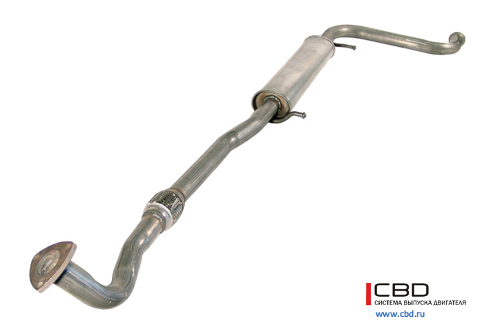

Оказывается в продаже есть и вот такое:
это резонатор с гофрой для 10-ки 1,6л, но со старым креплением.
OREL 21112
!Lnur, подходит или нет я не подскажу Pardon , но стоимость резонатор-гофра-приемная труба (то, что ты хочешь купить) будет намного дороже чем если ты возьмёшь свой резонатор+гофру и вваришь её. По крайней мере я себе так делал, когда убирал катколлектор и ставил выпуск от 1.5. Прикинь что да как...

!Lnur
OREL 21112
Штатный резонатор 2110 (АвтоВазАгрегат) стоит 1320р. в известном магазине.
Гофра 45х150 стоит 340...420 руб.
Качественная сварка гофры обойдётся мне в 500р.
Итого 2160...2240 руб.
Резонатор 1,6 с гофрой (АвтоВазАгрегат) стоит 2080р. в том-же магазине.
Приварить фланец мне выйдет 200...250 руб.
Разницы практически нет. Pardon
В качестве бонуса к резонатору 1,6 я получаю не 45-ю, а 51-ю трубу. rlzz

Ян_INTEL
так все таки есть резонатор с гофрой на 2110? или самому только приваривать?
нужно именно со старыми креплением крючками....
и от чего такой резонатор может быть? приора евро3 8кл? или нет?
!Lnur
Ян_INTEL, читай внимательнее:
http://autolada.ru/viewtopic.php?p=8100636#8100636
Отрезается передний фланец (3 отверстия) с изгибом и приваривается штатный (2 отверстия).
Ян_INTEL
!Lnur
ты не понял) мне нужен именно такой как на фото твоем)
только вот от какой именно модели данный резонатор? я хочу избавить от пружинок и перейти на гофру полностью, прикрутив резонатор непосредственно к кат коллектору)
просто кто тоговорит что это от приоры, кто то говорит что таких не существует а кто то подсовывает от 14 евро3.
