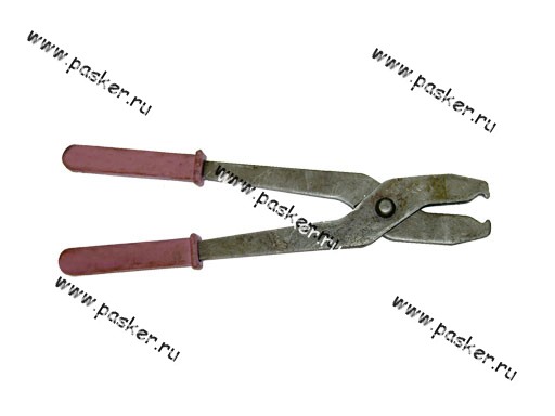

ещё если ставиться будут заводские хомуты
желательны вот такие специальные клещи для хомутов шрус
без них большой хомут я не смог например поставить, да и вообще удобнее
подойдут раздвижные плоскогубцы (нижние на рисунке) или аналогичные.
