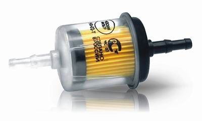

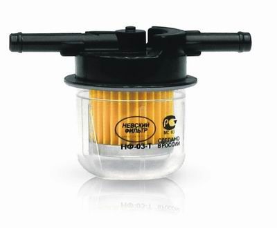

Чет не то. Даже если в бак тянет все равно должен бенз в фильтре остаться. Или у тебя какой фильтр? Цилиндр с трубками на концах? Или бочоночек с трубками в крышке? Из такого, даже если снять, еще и хрен вытрясешь остатки.

ставил и те и другие фильтры, а ща стоит внутри с нитками, или как там называется. Менял подряд 3 фильтра разных, ничего не менялось
Дрянь,а не фильтр!
И не поменяется,пока БН не сделаешь (не герметичность его клапанов). supercool
