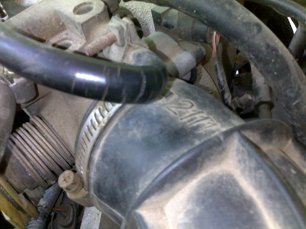

Она просто запрессована. Ну, т.е. диаметр подобран так, что туго входит в крышку. Без разницы как сделаешь. Функционал сбросить картерные газы обратно в двигатель и в выхлоп. По факту, нельзя допустить что бы от туда дополнительный подсос шел, хотя... Хз, не факт что если совсем чуть, сильно на характеристики повлияет. Сделал бы так. Подобрал бы сверло, по внутреннему диаметру трубки, что-бы с натягом. Загнал в трубку, с молотка, хвостовиком вперед. Так что-бы трубку чуть развальцевало. Можно любым конусом, только совсем по чуть-чуть. Задача увеличить внешний диаметр трубки хотяб на десятку. Заколотил трубку обратно в крышку. Уже сойдет. Если уж совсем по хорошему, залить сверху силикатным клеем. Он термостойкий. Правда не знаю, где его сейчас взять, раньше весь канцелярский клей был именно силикатный. Не суть. Любая жидкая замазка, держащая до 150 градусов подойдет. Герметики, эпоксидка, полиэфирка, фум лента, резиновый или супер клей. Суть в том что держатся будет за счет развальцовки, а чем загерметизируется пофиг. Причем на заводе не очень-то герметизацией и заморачиваются, значит ващще не критично
Zubilo-005
Сообщения: 352
Авто: 21099, 2000 г.в, ВП, BOSCH M 1.5.4, Multitronics С-350, гофра глушителя, ТРН, растяжки ТМ, Eneos 10W-40, пробег 250 000 км
Моаи писал(а):Хз, не факт что если совсем чуть, сильно на характеристики повлияет.
Жрала бензин вёдрами и не ехала. Ощущалось конкретно.
