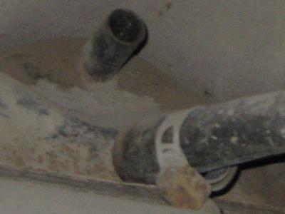

Вот такая ситуация сегодня случилась со мной.
Бензин дорожает и я решил заправить машину по старой цене до полного бака.
Заехал на АЗС и сказал заправщику "до полного".
Впихнули мне в бак 47,9 литра.
Хм.. чота многовато, но хрен его знает, значение скажем так пограничное между "такое возможно" и "это наебалово".
(Приехал с горящей лампой уровня топлива, хотя ещё на 20-30 км уверен хватило бы остатков в баке, т.е. там было доступно 2-3 литра)
Возвращаюсь от кассира и решил сам глянуть до полного ли уровень.
Открутил пробку, там чота бензина не видать, пальцем потыкал в заливную горловина, тоже нет бензина.
И тут вижу и слышу что бензик вытекает из под машины около правого заднего колеса.
Нагинаюсь сзади машины и вижу аж струйку стекающего бензика!
Офигеваю ппц, ибо бенза залил на 1130р. - денег жалко, и еду не один, в салоне родители - непонятно можно ехать или всё доездился.
Ну а чо делать, заправщика спросил чо может быть с девяткой что бенз выливается, он явно не вкурсе, говорит мол бак дырявый.
Отъехал я от колонки, забрался правой стороной на бордюр, посмотрел опять под машину - без больше не текёт.
Поехал до дому.
Дома уже более детально рассмотрел и сделал фото.
Пока не знаю как устроен топливный бак на зубиле, но вот на фото видно что сзади сбоку из верхней части бака, выходит штуцер. А рядом с ним болтается какой-то шланг.
Что это за шланг, что за штуцер? Это из-за них у меня вытек бенз?
Как правильно одеть этот шланг обратно и зафиксировать?
Описание: Бак сфотографирован сзади из-под машины.
Размер файла: 40.32 KB
Просмотрено: 547 раз(а)

Шланг сорвало №13
Сидит он на хомуте.
Со временем шланг усыхает и укорачивается.

У меня такое было. Заправил по горловину-и потекло. Шланг усох и отошел от сепаратора. Новый стоит 100 рублей. Поменял-теперь по горловину можно заливать-ничего не течет.
P.s. это шланг отвода паров бензина.

Этот шланг не резиновый, а какой-то прозрачный, полу-пластиковый.
А можно ли использовать шланг из бензино-стойкой резины?
И ещё, есть ли в магазинах он в готовом виде?

была такая фигня, такой шланг продаётся синего цвета, меняй целиком не мудри не фига лишнего как по ссылке
продаётся по метражу

Судя по фотоbibikinу нужно одеть шланг на штуццер и укрепить его червячным хомутом...
bibikin
Шланг реально укоротился в длину, ссохся.
Одеть его на штуцер бака не получалось.
Пришлось этот же шланг по-другому проложить от сепаратора до бака, сняв со стандартных креплений, и пропустив напрямую к баку не прижимая крепежом к днищу.
После этого удалось его надеть на штуцер на 1см.
В планах удлинить этот шланг вставив в середину металлическую трубку.

Схема подачи топлива на карбе чуть отличается, но не суть. Шланги эти синие, прозрачные, продаются наборами. Их там три или четыре, не помню уже. Стоят не дорого. Раз уж первый пошел, я бы весь набор поменял от греха. Тем более сложного особо нет ни чего.

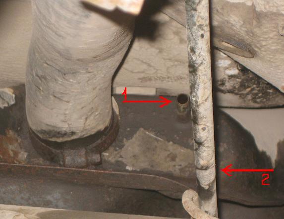

В последнее время заметил что машина ест очень много бензина, и решил глянуть на бак.
Теперь почему-то снятым оказался шланг наливной трубы.
Каким образом этот снятый шланг может влиять на расход бензина?
- часть бензина выливается при заправке (я обычно много не заправляю, по 10 литров и до лампочки)
- бензин быстрее испаряется из бензобака (т.к. прямое сообщение с атмосферой через штуцер на бензобаке)
- бензин выливается из бензобака при движении в крутую горку
А может быть расход и не сильно возрос, но просто в баке не создается разрежение при работе бензонасоса и ДУТ как бы "подвирает" вернее в таких условиях срабатывает раньше?
P.S. На фото видно что хомут шланга ослаблен. Допускаю что не затянуть его могли ремонтники в сервисе. Но всё же, есть ли вариант что была попытка слить бензин?
Автомобиль стоит на улице на горке задком к краю горки, т.е. именно под задок легко подлезти и дотянуться до бензобака.

предполагаю, что эти шланги есть разной длинны для 09 и 99, но в каталог лень лезть supercool

да у него там банально хомут расслаблен, а шланги реально от времени усыхают/укорачиваются.
Есть вариант, т.к.штуццер выглядит чистым, но с другой стороны воры надеялись, что потечёт самотёком?, тогда проще было отрезать шланг ближе к заливной горловине...
