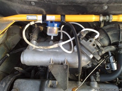

Ребят проблема связана с этим фильтром так сказать, вот смотрите , поставил я сею доработку , и заметил с некоторых пор обнаружил какую-то жидкость вместе с маслом, на воду очень похожа , хотя раньше такого небыло, только масло в этот фильтр скапливался, и из глушителя дым какой-то белый стал замечать( прислонил тряпочку, масло как будто , черная вся такая), так вот в чем же вся история ????

откуда этот колхоз взялся и для чего ? выкинь его накуй.

Exxtasyr59 писал(а):заметил с некоторых пор обнаружил какую-то жидкость вместе с маслом, на воду очень похожа , хотя раньше такого небыло, только масло в этот фильтр скапливался, и из глушителя дым какой-то белый стал замечать
И тосол уходит, верно? Прокладка прогорела, видимо

имхо конденсат . связан с прохладной погодой , перепадами температур.
его часто можно увидеть зимой на маслозаливной крышке

Не от фильтра.
Фильтр нужен дизельный.

Что то какая то замысловатая доработка. Фильтр в разрыв малого контура вентиляции картера. На ресивере неиспользуемые входы заглушить. Конденсат, в прохладную погоду в фильтре присутствует.

Нормальная доработка, все лучше чем гавно в ДУ будет лететь...
