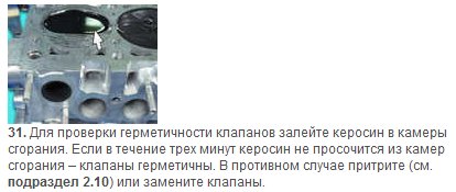

Так написано в мануале.
Снимок1.PNG |
47.75 KB |
261 раз(а) |

Седла нарезали тремя фасками, п
осле притирки нет не каких изъянов...вся фаска средняя ровномерно серая...
Ну вот в манкала так написанной..значит все нормально...но некоторые пишут что этого мало...
