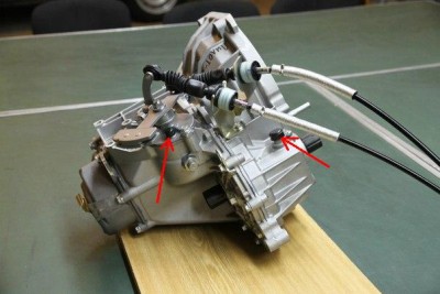

red_rata писал(а):
А где здесь сапун?
-Viewer- писал(а):
Где-то обязательно должен быть , в верхней части коробки, возможно прикрыт резиновым колпачком
Внизу на фотке, кто-то из них, указанных стрелками.
