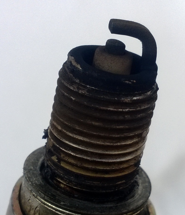

Сходил, завел. Первая прокрутка - единичные вспышки, 2-я завелась на 2-х цилиндрах, через 3 секунды заглохла. На третьей завелась на 3-цилиндрах, зажег СЕ. Отключением катушек определил, что не работает 2-ой цилиндр. Заглушил, вывернул свечу, она на фотке. Визуально сухая, бензином не пахла. Завернул, завел. Двигатель работает в норме. Какие будут версии?

чернота не говорит ни о чём, для зимы нормальное состояние.

После ночи завелась с пол-оборота, после 2-х часовой стоянки опять первые прокрутки - единичные вспышки в одном цилиндре. После первой прокрутки выкрутил 2 свечи, обе сухие, бензом не пахнут. На 7-8 раз завелась, по-ощущениям цилиндры "включаются" в работу по-одному.

свечи после неудачных прокруток сухими быть не могут, значит форсунки не работают.
или сами форсы дефектные, но ты говоришь они менялись, или косяк в проводке
