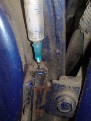

Я чурез шприц прыснул,что под руку попало, а попало масло с коробки полусинтетика. Разработал все двери,полгода всё ок.
хотел спросить: водительская дверь стала шататься( если взять за верхний угол и вверх вниз её) и закрывается уже не одним пальцем ,а с "разгончиком" Вобщем просела. Это лечится или нет (петли или ещё чё менять-я в этом не шарю) ?

Сообщения: 42127
mamba82 писал(а): водительская дверь стала шататься( если взять за верхний угол и вверх вниз её) и закрывается уже не одним пальцем ,а с "разгончиком" Вобщем просела
если в закрытом состоянии не досождает стуком, то забей.
замена петель поверь нифига не снять колесо.
