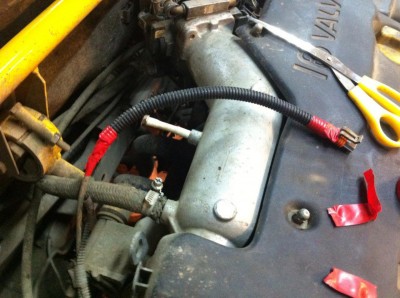

Описание: ДПКВ
Размер файла: 165.18 KB
Просмотрено: 1071 раз(а)

На фото: белый штуцер, рядом с проводом ДПКВ - это шо це таке е?
Уж не шлагочка ли к РДТ? Такое впечатление, что он оборван и не заглушен... Подсос случаем через него не организовался?

[quote="NAUexx"]На фото: белый штуцер, рядом с проводом ДПКВ - это шо це таке е?
И вообще, поищи подсосы. Как, тем полно...
Кста, не увидел инфы про РДТ... Как он поживает? Ещё про давляк...
БН "на пробку" сколько и как быстро давит?
Честно предназначения штуцена не знаю, но с ним был один момент)) На диагностике, когда диагност полез к ДПКВ оборвал мой подсос и поставил свой такой же (тот, что сейчас на фото). В момент, когда старый слетел - воздух стало сосать неимоверно, в момент установки сразу же перестало. К сожалению, я не поинтересовался назначением сего устройства(
SpArKo писал(а):
Про РДТ - честно говоря, впервые о нем услыш
Вот эти две вещи напрямую связаны!
Шлангочка с этого штуцера на ресивере должна идти как раз на РДТ (регулятор давления топлива), расположенный на топливной рампе.
Через этот шланг разрежение, создаваемое в ресивере, подаётся в соответствующую полость РДТ, коим, в свою очередь, регулируется, читай - поддерживается постоянным, вне зависимости от степени нажатия на педаль, давление топлива в рампе.
Если у тебя этот шланг заглушен - РДТ "не учавствует в процессе"...
Скорей всего он "мёртвый", отсюда все твои беды... А вода - просто совпадение.

NAUexx, не вводи в заблуждение афтора!
Эта белая шлангочка для несуществующего клапана рециркуляции салона.
Она у всех так заглушена.
Шланг на РДТ идёт с ДУ, совсем с другого штуцера:

Увидел второе сообщение, понял!

Good
Да уж, чот тупанул я... facepalm lol1
По своей 8-ми клоповке судил... Pardon
У меня то там два штуцера: один на РДТ, а второй да, заглушен. lol1
Кста, не у всех он так заглушен... Smile
У мну, например, просто туда ввёрнут заводской штуцер с глухим отверстием (недопросверленным! wwow ).
