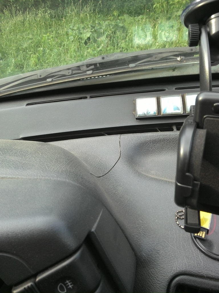

Добрый вечер, форумчане.
Подскажите кто чем может и сталкивался с трещинами на торпедо.
Образовалась ещё зимой, чем её можно заделать, что бы дальше не образовывалась? И можно ли сделать так, что бы было не заметно?

у знакомого была похожая ситуация, менял.
serg00700
купи суперклей в маленьких тюбиках 3 грамма, обезжирь и склей. Этот клей пластмассу очень хорошо клеит.
pleschner
Как не извращайся - видно будет.
Придумай как её задекоритровать...
V1T
по идее - чтобы дальше не расползалось, надо сначало как трещину в стекле - засверлить кончик. потом пробовать чем заклить-залить
Ellipsis378
Вижу несколько вариантов:
1. Замена торпеды
2. Как выше писали:
serg00700 писал(а):
купи суперклей
и обшивать панель.

lis79
трещину сначала засверли, а то дальше пойдет хоть клей хоть не клей
Shults
Очень странно-у меня точно там же,только чуть правее ушла.Сам был в шоке,думаю что появилась из-за того что машина весь рабочий день стояла на солнце в течении нескольких лет(а она росла именно так),сначала была небольшой,потом забил.Больше трещин нигде нет.Есть вариант что это произошло из-за того что у меня просела борода - полопали все крепления бороды торпеды к тоннелю там где снимаются боковые крышки.Еще до этого(и не только у меня а еще у шурина) лопнуло нижнее правое крепление торпеды и всегда скрипит крышка бардачка-скрепил большой шайбой и штатным саморезом,но в бардачке все равно живет сверчок,причем не всегда...Тоннель с бородой закрепил пластинками металла изнутри и саморезами снаружи с обеих сторон и дунул черной краской-эстетика не пострадала.А вообще мне кажется что это все из-за того,что под торпедой на кузове нет распорной трубы- усилителя как на иномарках,а также то,что борода торпеды при своем большом весе висит практически в воздухе.
ВОВАЯ
чтоб дальше не росла надо засверлить. главное попасть в самый конец трещины, чтоб с одной стороны отверстия трещина входила в отверстие а сдругой даже микротрещины не было. это остановит её развитие.
дальше также правильно написали чо не делай будет заметно.
но есть такие фигни как жидкие пластики, например дыры и прожоги в поддаконниках пвх ими заделывают, но один фиг будет заметно.
потому тут или замена, или обклеить чем либо.
хотя можно проявить креатив и замоскировать её прилепив сверху какой нибудь карал , или подобную хрень типа собачки всегда кивающей.

как вариант, винилом затянуть. Если нет навыка (навык нужен хороший, а не когда 2-3 пластмаски прямые заклеил) отдать профессионалам. Еще как вариант когда трещина будет залита можно покрасить жидкой резиной типа Plasti Dip. Щас аналоги продаются, гараздо дешевле, в ленте своими глазами видел. после нанесения как пленка становится, можно оторвать + матовая не будет бликовать на внутреннюю часть лобового стекла.
любым колхозным способом.
ничо уже не сделаешь,
по уму только менять накладку, она просто от старости лопнула вот и всё.

Derek
Блин народ, вы хотя бы представления имеете из чего сделана накладка? facepalm
Какая сверловка? это не стекло и даже не пластик. lol1
LAVik
Derek писал(а):
не пластик
а что? просвяти...
в вообще приннято с начала локализовать(сделать засверл), а потом заливать.
LAVik писал(а):
а что? просвяти...
отвечу за .
накладка панели на 10/Самарах сделана по типу:
стальной каркас обливается вспененым материалом(как правильно называется хз) далее это обтягивается неким энергопоглощающим материалом и вот тебе готовая накладка мягкая на ощуп, со временем от солнца этот материал сохнет это естественно и тупо лопается, так же вибрация делает своё дело, поэтому никакая засверловка тут не поможет.

h1tmann
Хах, пластик - не пластик, блин, вообщем лучшим вариантом является как я понял замена панели, а если уж менять то лучше Евро, сколько она приблизительно стоит нынче?
верно мыслишь Good
и не замена панели ,а замена накладки, это вообще то разные вещи заменить панель и заменить накладку панели.
да не дорого думаю, это всего лишь накладка поэтому цена не думаю что будет конь.
