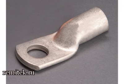

1. Новый провод. Между корпусом гены и шпилькой адсорбера. Провод надо толстый, 16 кв.мм. Наконечники к нему лучше припаять.
2. Штатный провод трогать не надо, пускай идёт как шёл (толстый чёрный провод вторым концом на шпильку термоса). Но. Все концы надо пропаять.

1)Понял, так и думал. А зачем паять наконечники? я там делал как - пихаю в наконечник, хрясь молоточком - готово, запрессован. сверху изолентой обматываю.
2)то есть оставить провод клеммы минуса на термосе? А что именно пропаять? на нём концы? А из доп.масс может кинуть одну на коробку?

Припаять сам провод к наконечникам. Так как наконечники довольно толстые, паяльником не прогреешь, так что понадобится пропановая горелочка.

Наконечник с фото пойдёт для нового толстого провода, да. При необходимости (если на шпильку не лезет) отверстие рассверливается/растачивается.
