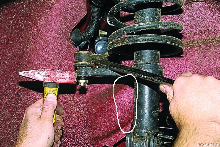

на нескольких приор обнаружил на внутреннем арке справа над тягой рулевой в углу есть как бы трещина размером волосинки , кто нибудь обращал внимание? хочу взять машину вот в раздумье

Плят, да где это волшебное место надо усмотреть? Хоть на пальцах объясните, а!

Буйный писал(а):Плят, да где это волшебное место надо усмотреть? Хоть на пальцах объясните, а!
где то здесь или за стойкой

Буйный писал(а):B.black писал(а):Это болезнь приоровская. Бывает и лонжероны лопаются как и на самарах.
Вокруг дыры под рулевую тягу.
