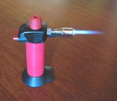

В машине ездит горелка настольная, в гараже замок отогреваю за 10 секунд, если прихватит. И осенью на даче замок на калитке ей отогревал.
типа такой
Пьезоэлемент развалился давно, поджигаю зажигалкой.
Хватает прогреть гайку какую-нибудь, замок отогреть и запаять наконечник провода.
Паять ей нерентабельно с жалом паяльника, проще сразу пламенем греть место и наплавлять с мотка припой. Тогда займет все пару секунд.
Допустим зачищаю провод на 1-2 см, ставлю наконечник провода в тиски, или в зажим вертикально. Наливаю внутрь немного жидкой канифоли и смачиваю зачишенный провод ей. Кладу 1/3 припоя внутрь наконечника, нагреваю его горелкой и через 2-5 секунд вставляю провод. Он вскипает и припаивается внутри намертво. Затем пару ударов колумбиком для сжатия, либо специальными клещами, скорее для порядка, чем для надежности и наконечник на 16 мм провод допустим припаян

У меня типа такой,интересно она может плавить припой? На пропане,юзаю ток на замки и мангал

Если самый ходовой меднофосфорный то с грехом пополам топит но . Ваще твердосплавных припоев довольно много видов. Дык чтобы ими работать нужен мапп газ , там температура на выходе воздушно пламенной горелки порядка 2000 гр . Есть медносеребрянные твердосплавы с различным содержанием серебра, для мастеровых по холодильникам в них температура пониже но тож греть приходится долго. Лить мапп газ в дремелевские горелки категорически не советую для них свои существуют. А этим с картинки можно мягкие припои для водопроводных медных труб паять.

Цитата:Лить мапп газ в дремелевские горелки категорически не советую для них свои существуют
Ерунда, заправляются чем попало, даже автомобильным газом с кондетсатом. Коптит конечно, но работу выполняет.
Поскольку они портативные, то считаются бытовыми и для них нужен очищенный газ со своими характеристиками. Но это буржуи так считают, они же не знают, что и на солярке при надобности будет работать, если потребуется

Автомобили как раз пропаном и заправляют так что лей ,а для каждого газа свои горелки со своим редукторами проходными сечениями и жаропрочностью. Короче кроилово и попадолово ваше чем попало
