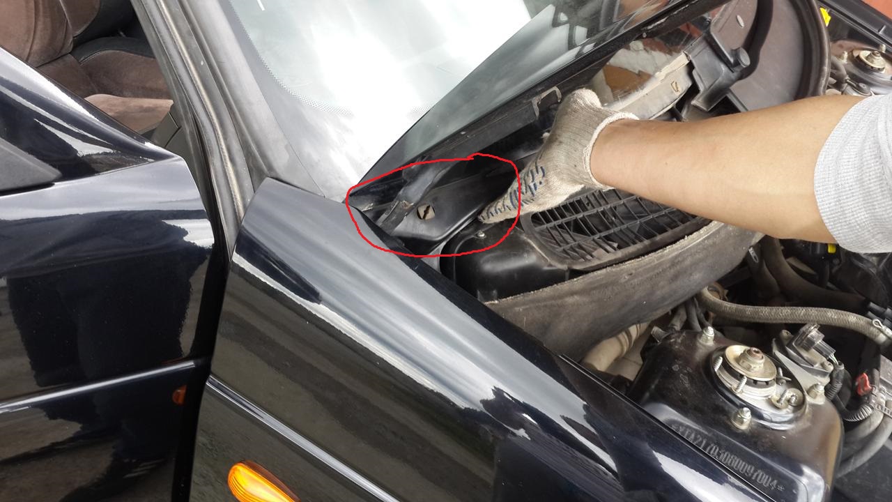

Уже несколько дней пытаюсь избавиться от жуткого треска, доносящегося как будто из торпеды справа около стойки при проезде любых неровностей, но опытным путем было установлено, что источник треска находится снаружи. Скажу сразу - это не петля капота, и не провода\шланги адсорбера, и не опорные подшипники, и даже не пластик жабо!
Этот барабашка засел где то в районе угла лобового стекла и верхней части моторного щитка там же возле угла лобового (на фото показано!) над корпусом салонного фильтра.
На фото я просовываю руку, хватаюсь и дергаю вверх, потом сверху рукой жму в то же место на лобовое стекло, и так повторяю несколько раз. Во время этих подергиваний как раз и проскакивает этот жуткий треск. Скажу сразу - лобовое никогда не снималось, кузов не битый.
Из вероятных причин: возможно где-то там отошла контактная сварка, и на неровностях из за "играющего" кузова создается противный звук. Что делать я пока не придумал, как вариант поставить растяжку, но говорят может треснуть лоб из за сильной жесткости...

а попрыскать ведешкой в подозреваемых местах?
у меня после обновки резинового уплотнителя, то что от капота до пЯтой двери, начался периодический визг в точке соприкосновения с углом капота

береш молоток и через прокладку мнешь метал возле крыла.. других вариантов нет.

У товарища там была трещина. Еле заметная.
