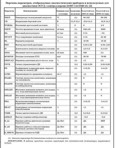

Имеется ваз 21074i c контролером:
Какие типовые параметры для этого эбу?
DJ0nny
Сообщения: 1329
Откуда: тут был
Авто: уася
типа того 21067...... 21/22
