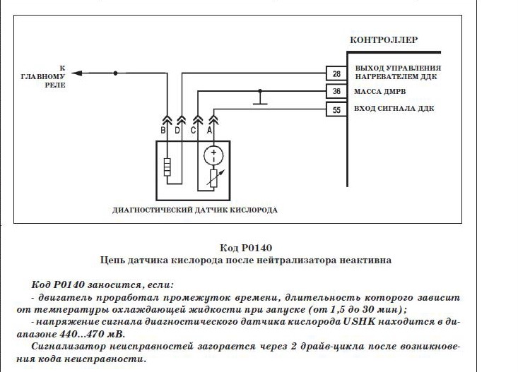

Постоянно загорался чек и штат выдавал немсправность цепи подогрева.Сейчас блок снял на расточку.Решил проверить цепь.Я правильно понимаю если смотреть спереди на разъем жгута ДК2 и защелкой вверх то верхняя левая будет А и по часовой В С D.Подогрев висит на BD,на корпус ни один не звонится.Как правильно он подключен,общий минус а плюс выдает ЭБУ или наоборот плюс выдает реле а минус включается в ЭБУ?

tihon_65 писал(а): плюс выдает реле а минус включается в ЭБУ?
Да.
2 схема.jpg |
